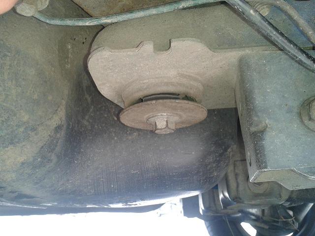

Witam. Mam problem z tylnym zawieszeniem mojego kangura. Na dziurach albo nawet na większych nierównościach gdy auto podskakuje słychać straszne stuki dochodzące z tylnego zawieszenia. Zdiagnozowałem miejsce z którego one dochodzą, i myślę, że do wymiany są tuleje, ale gdy pytam się o takie tuleje w sklepach z częściami sprzedawcy rozkładają ręce i mówią, że w bazie nie mogą ich znaleźć. Poniżej zamieszczam zdjęcie, elementu z którego dochodzą te stuki. Może ktoś z was przerabiał już ten temat i mi pomoże. Oczywiście do wymiany są 4 tuleje, które trzymają tzw. "sanki".
tuleja kangoo.JPG (61.66 KiB) Przeglądane 5545 razy

Hej,
są takie tuleje, kupowałem dwie sztuki produkcji Hutchinsona.
Cena ok 300zł/szt. jak dobrze pamiętam, dostałem w Inter-Cars.

Postprzez gasmen czwartek, 27 czerwca 2013, 19:08
Hej. Wielkie dzieki. Tuleje kupione i jutro bedą montowane.

Update,
firma Deuter, producent poliuretanowych elementów zawieszenia ma bardzo fajny zestaw w ofercie,
w skład kompletu wchodzą: Tuleje belki tylnej /4szt./ + tuleja zawieszenia mostu /1szt./. :P

Postprzez dostawca wtorek, 15 października 2013, 09:42
Jest różnica w tym przed 2003? Mój jest 2002.
A jestem zainteresowany :)
Czterołap 2,0 Sport
dostawca
Posty: 350
Lokalizacja: Krosno
Re: TYLNE ZAWIESZENIE - NAPRAWA
Postprzez Lucass wtorek, 15 października 2013, 17:57
Nie powinno być. Zmiany dotyczyły budy.
