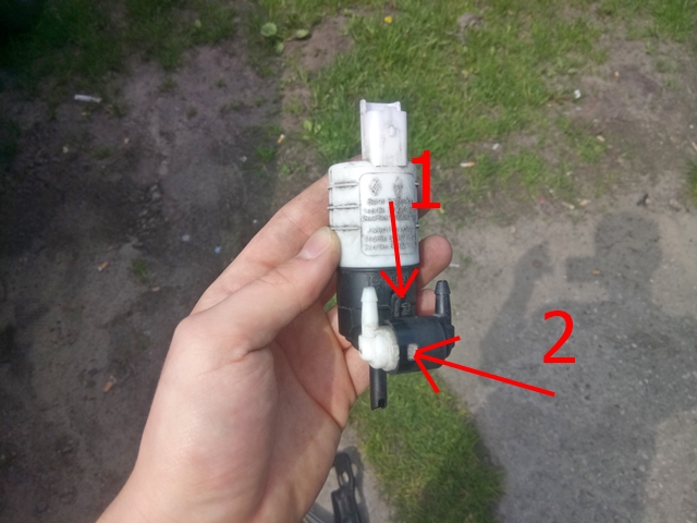

Silniczek składa się z głównej pompki, oraz rozdzielacza.
Płaskim śrubokrętem oddzielamy rozdzielacze od pompki ( wkładamy śrubokręt pomiędzy pompkę a rozdzielacz - między nimi jest szczelina ) strzałka nr 1

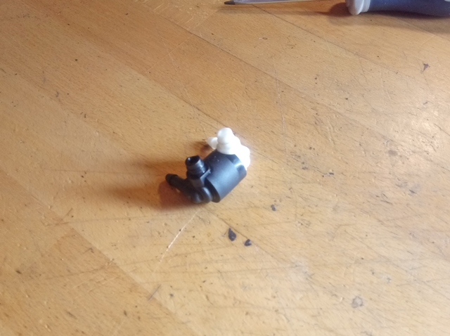

Rozdzielacz składa się z dwóch części - białej oraz czarnej. Należy je rozdzielić, podważając zabezpieczenie - strzałka nr 2. Może zdarzyć się tak, że zatrzask pęknie. W niczym to nie przeszkadza - rozdzielacz i tak wchodzi na wcisk.

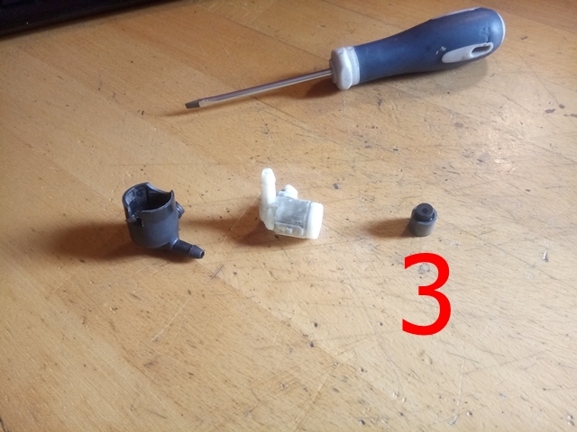

W owym rozdzielaczu, znajduje się gumka, w szarek tulejce nr 3, którą należy wyciągnąć z rozdzielacza małym, płaskim śrubokrętem.
Zasada działania jest prosta. Uruchamiając spryskiwacz przedni, silniczek dostaje prąd " + ", strumień płynu, przesuwa gumkę z cylinderkiem, w lewo, kierując płyn na przód.
Prąd " - ", na tył, powoduje takie samo działanie, ale gumka wraz z cylinderkiem, przesuwa się w prawo, kierując płyn na tył.
Po latach, rozdzielacz zbiera brud, gumka potrafi też spuchnąć, co powoduje, że element ruchomy, zostaje w jednej pozycji.
Całość tj. rozdzielacz, gumkę z cylinderkiem, należy bardzo dokładnie umyć.
Gumkę można wyjąć z szarego cylinderka i przemyć.
