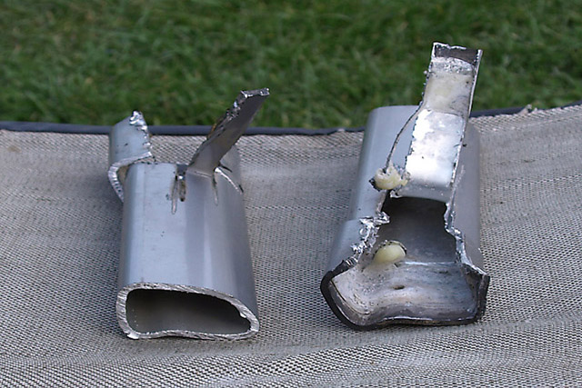

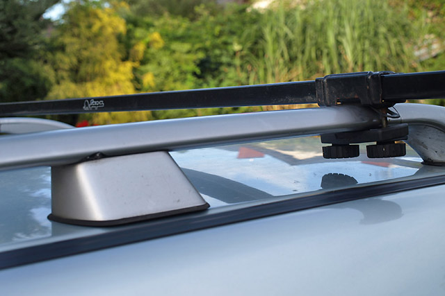

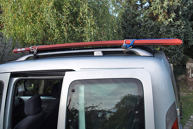

Korzystając z opisów <skawiny> i <ZygiM> założyłem relingi wzdłużne od Laguny II do mojego kangura.
Odciąłem część przednią profilu, zostawiając tzw. "podpórkę" we fragmencie tylnym.
Stopa przednia (ta część mocowana do dachu) połączona była z profilem pastą klejącą. Elementy te nie są pasowane "na ciasno", ale ze sporym luzem.
Z braku stosownej pasty, posmarowałem obydwie części dwuskładnikową szpachlą z włóknem szklanym i z miękką jeszcze szpachlą dokręciłem do dachu. Oczywiście wcześniej przygotowałem podkładki gumowe.
Relingi sprawdziły się pod obciążeniem i potwierdziły swoją przydatność.
