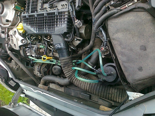

Postprzez kondziukondziu poniedziałek, 15 lipca 2013, 14:53
Mój sposób na bez problemowe odpalanie, koszt ok 10 pln jeżdżę tak już kilka miesięcy.
Kangoo nowe przewody.jpg (137.56 KiB) Przeglądane 4802 razy

Postprzez czarek0402 poniedziałek, 15 lipca 2013, 16:32
kondziukondziu, proszę o rozmiary wężyków paliwowych w stylu fi zew. / fi wew., czy, jak położyłeś do baku i nie masz już powietrza? :roll:

Postprzez kondziukondziu poniedziałek, 15 lipca 2013, 22:01
czarek0402 napisał(a):kondziukondziu, proszę o rozmiary wężyków paliwowych w stylu fi zew. / fi wew., czy, jak położyłeś do baku i nie masz już powietrza? :roll:
Witam, przewód paliwowy dolotowy ( z gruszką ) 8 mm, reszta 6 mm, łączy się przy kole przednim (od dołu), powietrza trochę zostało w przewodzie dolotowym jednak nie zbiera się więcej a co najważniejsze dolot do pompy jest zawsze pełny i nie mam problemów z odpaleniem auta.
Ps. Przewody rozciągałem na mocowaniu osłony silnika:-) można spróbować wymienić tylko dolot do pompy tak jak na zdjęciu (biała kropka) może wystarczy?
