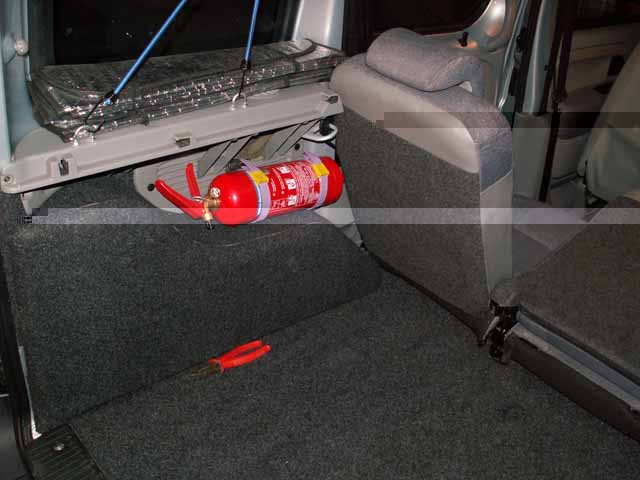

Witam.
Zapewne wielu użytkowników kangura zastanawiało się gdzie w tym samochodzie umieścić gaśnicę. Ja również stanąłem przed tym problemem i wydaje mi się, że rozwiązanie jakie znalazłem jest optymalne. Proponuję zamocować ją pod tylną kanapą w centralnej części zaraz powyżej kanału. Lokalizacja taka sprawia, że gaśnica nie przeszkadza w normalnym użytkowaniu samochodu a jednocześnie jest zawsze na wyciągnięcie ręki zarówno kierowcy jak i każdego z pasażerów.
Pozdrawiam!

Pomysł nie głupi, ja mam dwie gaśnice luzem pod fotelem :)

Ja zainwestowałem w 2kg, a to też właściwie żadna gwarancja :roll:
Może miejsce nie jest "pod ręką" ale te 5 sekund różnicy aż takiej nie robi

Ja mam w tym samym miejscu co Lucass, tylko po drugiej stronie. Wozilem ja dlugo pod fotelem, ale przy kazdym homowaniu mialem wrazenie ze powyrywa kable od pasow :)

Ja mam nadzieję, że nigdy nie będzie potrzebna obawiam się również, że w razie takiej potrzeby i tak nie będę miał szans by cokolwiek tą czy większą gaśnicą zrobić. Z drugiej strony mam kratę, więc mocowanie gaśnicy w przedziale bagażowym znacznie wydłuża dostęp do niej. Można by się zastanowić, czy w zaproponowanym miejscu nie wejdzie gaśnica 2kg - nie wiem o ile ma większą średnicę i czy nie będzie przeszkadzać pasażerom.
