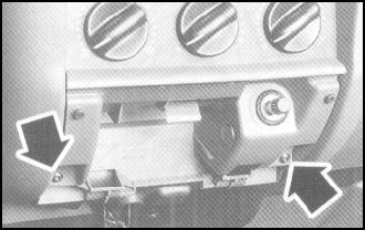

Szukałem i nic nie znalazłem.Jak się dostać do żarówek żeby je wymienić.Mam ciemność i w nocy nie widzę gdzie co jest.

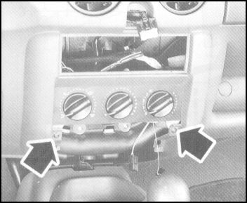

Najpierw wyciągasz popielniczkę
potem odkręcasz...
z tyłu panelu sterowania masz we wnęce żarówkę

jakie tam imbusy są próbowałem trojkę dwójkę dwa i pół i żaden cholera nie pasuje 3 za duża 2.5 jakby za mała czyli zeszlifować 3'ke na 2,75 ;d ?

To są Torxy

No to teraz sie udałem. Dzięki mistrzu lecę kupić to co należny ;p
EDIT: No wszystko zrobione świeci i buczy :). Później wstawię fotki, mała rzecz a tak cieszy ;-)
