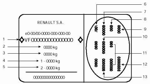

Jak mogę znaleźć numer modelu samochodu? Wszystko do znalezienie w załączonych zdjęciach.

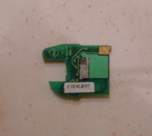

Wszystkim zainteresowanym prześlę aplikację generującą Bypass Code. Należy wprowadzić oznaczenie z nalepki pod numerem 9 i kod znajdujący się na płytce kluczyka.

Kod na płytce kluczyka
Oznaczenie numer 9.
Znajduje się on na etykiecie wykonanej z tworzywa sztucznego w formie naklejki znajdującej się na środku słupka drzwi pasażerów.
