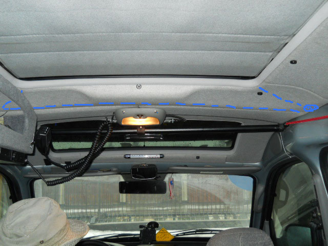

Druga droga to otwory centrujące spoiler na dachu. Po jego odkręceniu (6 torxów) i zdjęciu zobaczysz o co chodzi. W dachu prócz otworów na śruby mocujące są chyba 2 lub 3 takie, w które wchodzą plastikowe trzpienie spoilera. Niby są tam uszczelki (a przynajmniej powinny być) ale starzeją się i tracą właściwości. Woda wpływająca tędy dostaje się na podsufitkę w okolicy tyłu lampki (przynajmniej u mnie tak było), a stamtąd spływa w lewo lub prawo w zależności od ustawienia samochodu i w efekcie kapie z narożników koło słupków, o których pisałem wyżej, bo już nie ma gdzie dalej spłynąć. Kiedyś po prostu w czasie deszczu z lekka zdemontowałem podsufitkę i obserwowałem skąd kapie.
Podsufitka fabrycznie jest przyklejona do dachu przez styropianowe klocki. To jakiś specjalistyczny klej/pasta, ale na silikonie też się trzymają 8-) Bezoctowym oczywiście.

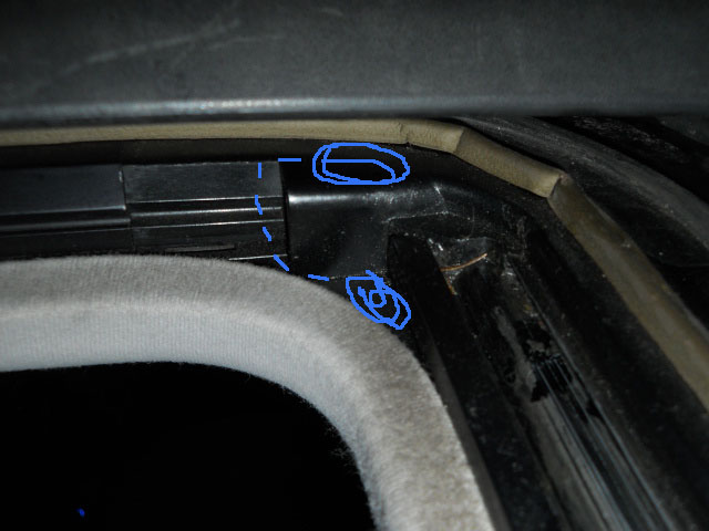

W taki sposób woda rozpływa się na boki. Albo górą przez ramę dachu, albo przez nieszczelne otwory spoilera. W narożnikach stoi i zaczyna przeciekać.

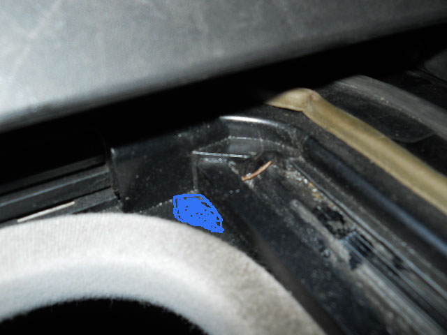

Kiedyś po deszczu w tym miejscu znalazłem wodę.
Z obserwacji wynikało, że spływała z górnej "kałuży" na dół. A górna kałuża u mnie powstawała w taki sposób, że woda z rozpryskujących się o dach kropel dostawała się pod słabo naciągnięty brezent najprawdopodobniej od przodu i zbierała się na górnej powierzchni ramy, po czym spływała na niższe piętro i dalej na podsufitkę.

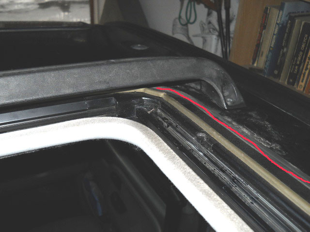

Na czerwono zaznaczyłem uszczelkę która ma zapobiegać podciekaniu wody. Ale warunkiem jest ścisłe przyleganie brezentu do tej uszczelki. Abstrakcja...
dołożyłem więc swoją. To ta brązowawa. Od tego czasu (odpukać!) mam spokój.
