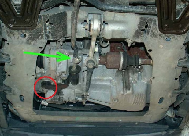

Witam, dzisiaj kolega zwrócił mi uwagę na latający drążek zmiany biegów. A dokładniej z pozycji środkowej w lewo przy 1-2 biegu. Zacząłem trochę szukać i wyszło że nie mam najprawdopodobniej sprężyny która odpowiada za powrót lewarka a dokładniej całego drążka do pozycji środkowej. Na zdjęciu zaznaczyłem czerwonym kółkiem prawdopodobne miejsce tej sprężyny. U mnie żadnej sprężyny nie widać tam. Czy to jest powód tego latania? Jakby ktoś miał możliwość podesłać zdjęcie lub jakiś nr katalogowy lub coś co pomogło by mi w kupnie tej sprężyny? Montaż tej sprężyny to dużo demontowania? Zima mróz więc każda minuta się liczy :D
Z góry dzięki

Postprzez Michu90 czwartek, 17 lutego 2011, 19:04
viewtopic.php?f=78&t=7734
Nigdzie indziej jej nie znalazłem :P

Postprzez dvelublin sobota, 19 lutego 2011, 14:47
Dzięki czyli podjadę do Renault w poniedziałek i się popytam. Jest kilka takich tematów na różnych forach ale nigdzie nie ma konkretnej odpowiedzi lub zdjęcia jak ta sprężyna wygląda.

Postprzez Bullitt niedziela, 20 lutego 2011, 12:46
Sprężyna dostępna w ASO za ok 50 zł. Wygląda jak agrafka. Przykręcona jest jedna śruba, chyba M8.
