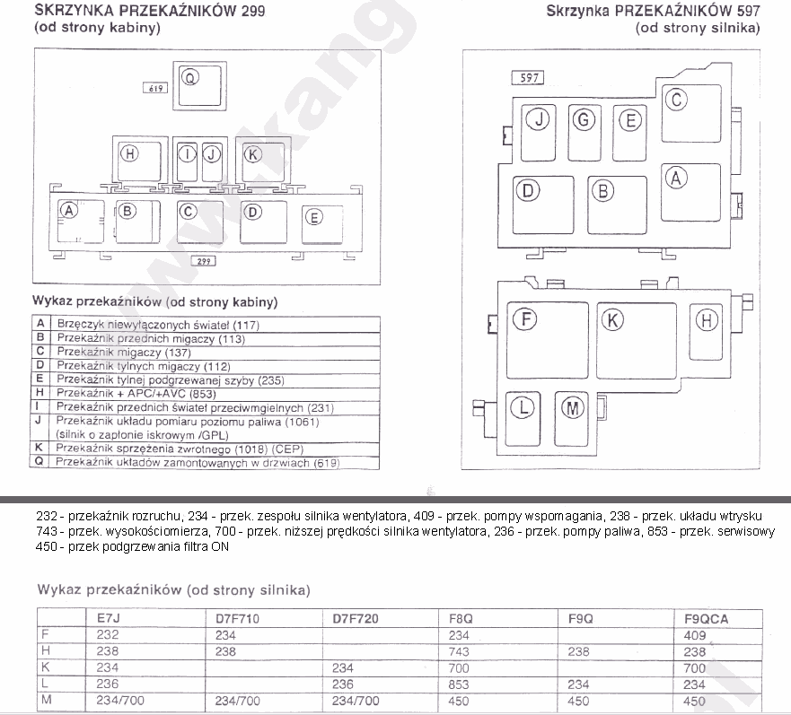

mam pytanie gdzie znajduje się ten moduł , nic mi się nie rzuciło w oczy podczas wymiany kokpitu oprócz modułu zamontowanego przy licznikach. Wiem że wycieraczki posiadają przekaźnik( zresztą taki sam jak w VW, SEAT nie trzeba przepłacać za oryginalny Renault) jeśli można prosić o naprowadzenie na miejsce pobytu modułu to poproszę

Postprzez Lucass czwartek, 15 października 2009, 19:28
No to właśnie ten moduł koło zegarów. Odpowiada za centralny, kierunkowskazy, gaszenie światła wewnątrz, cośtam-cośtam i interwał wycieraczek.
Z przekaźnikiem jest tak: Może i jest, ale w żadnym manualu go nie widać :lol:
Ani pod maską ani pod kierownicą... :?

Postprzez nastula czwartek, 15 października 2009, 19:32
jest pod kierownicą tutaj dla przykładu ustawieni konektorów
http://www.allegro.pl/item750050491_prz ... _seat.html
u mnie jest to drugi od lewej strony bezpośrednio nad bezpiecznikami

Postprzez Lucass czwartek, 15 października 2009, 19:42
To ja już nic nie rozumiem :(
przekaźniki phI.gif (58.29 KiB) Przeglądane 544 razy
Re: silniczek wycieraczek przód
Postprzez nastula czwartek, 15 października 2009, 19:45
przyznam że nie sprawdzałem czy po wyjęciu tego przekaźnika działają kierunki ale wycieraki nie, przy spalonym przełączniku w kolumnie kierownicy słychać tylko jak cyka tak było u mnie więc nie chce ferować wyroków że tak jest wszędzie
