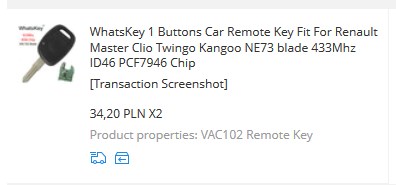

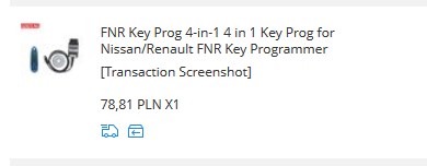

Co do kluczyka. Dorobiłem sobie sam zamykając się w kwocie ok 150zł. Zestawem z aliexpress (kluczyk i moduł obd), tylko grot obrobił mi lokalny dorabiacz kluczy.
Procedura trwała z 5 minut, więcej zajęło instalowanie na starym laptopie win XP 32bit aby program zadziałał.
Mógłbyś napisać pod jakim hasłem szukać na Ali tych części kluczykowych oraz nazwę programu, źródło skąd go masz i jak się nim posłużyć?

Kluczyk to dobrać grot jaki się ma.
Z aplikacją było nieco więcej babrania się. Aby mieć pewność, że zadziała na starym laptopie zainstalowałem XPka 32bit. Wiadomo, że wersja od majfrenda jest skrakowana. Problem miałem, że nie chciała się uruchomić apka dla forda. Okazało się, że to kwestia kolejności wgrywania kraków.
Samo kodowanie bezproblemowe. Po uruchomieniu apki ta wykrywa komputer auta, zaczytuje kody itp. Potem pamięć przypisanych kluczyków jest zerowana! Ja w tym momencie za szybko dałem 'dalej' i skończyło się błędem oraz brakiem przypisanych kluczyków :-)
Po prostu w odpowiednim momencie wkłada się kluczyk i przekręca zapłon na kilka sekund, następnie kolejny. Potem w apce jest aby zaczekać ok 1-2min. Po tej operacji centralny zamek działał a silnik odpalił.
