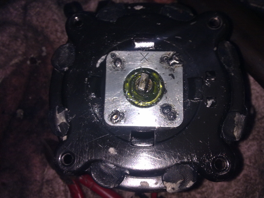

Zgodnie z zaleceniami wczoraj postanowiłem reanimować silnik od wspomagania bo bardzo buczał, co można było odsłuchać troszkę wcześniej.
Więc ponownie rozebrałem pompę na czynniki pierwsze.
Wymieniłem łożysko kulkowe w silniku, zabezpieczenie łożyska przyspawałem.
Teraz wspomagania nic a nic nie słychać chodzi bardzo cicho i nawet lżej działa kierownica.
http://www.service.pl.pl/wsp.html
Reanimacja udana.

Postprzez bogdan02 poniedziałek, 28 marca 2011, 22:04
Ja cie :o
Ale masz mocne palce :o :lol: ;)
Prawie jak drążki skrętne :lol: :lol: :lol:
W moim to tak na lodzie mogę próbować bo inaczej paluchy połamane :oops:
