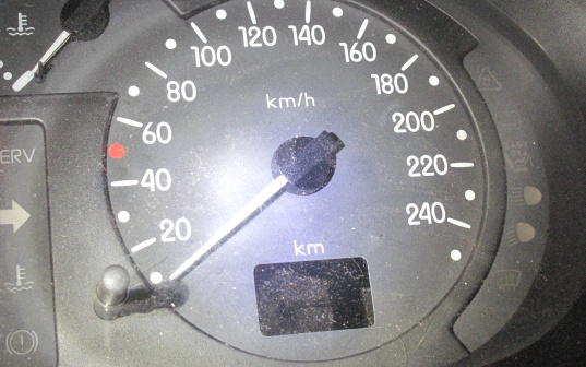

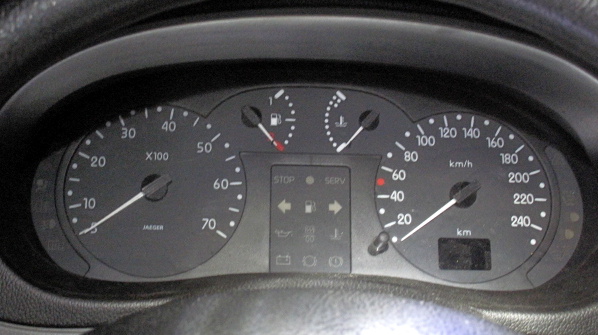

Na zegarach powinieneś mieć 2 kontrolki: od tempomatu i od limitera, o takie(zielony kolor - tempomat, pomarańczowy - limiter):
Przy czym, może cię okazać, że bez aktywacji kontrolek w Clipie nic ci nie zaświeci lub też licznik może nie mieć kontrolek w ogóle.
Jaki masz licznik? wrzuć zdjęcia.

Postprzez Podmiejski środa, 9 grudnia 2015, 16:46
nie mam takich kontrolek... :-(
nie wiem co mam z tyłu licznika bo jeszcze nie zaglądałem
Ma pomarańczowe podświetlenie; licznik przebiegu dziennego i całkowity w okienku
Mam drugi popsuty licznik co ma takie kontrolki - postaram się go naprawić i zobaczę co widać ale może po porstu nie widzieć
bo może kableka nie ma w złączce?
..popatrzyłem w ten licznik: kontrolka jest ale nawet diod nie wlutowali na płytkę... "=(
Dupa - musze poszukac innego.
Chyba z Clio II jak pisałeś że są kompatybilne

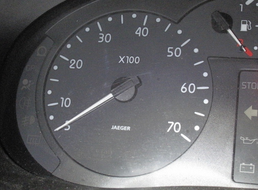

Z licznikiem narazie daj sobie spokój, zostaw to na koniec, jak zadziała tempomat. Pamiętaj o jednym, jak będziesz podłączał do ECU kabelki od tempomatu i czujnika sprzęgła, to piny mają być wolne, jak nie są, to znaczy, że coś źle podpinasz.
PS
masz licznik jagera, ja miałem sagema chyba.

Postprzez Stiopa środa, 9 grudnia 2015, 18:52
Jaegera łatwiej się przesuwa :twisted: .
