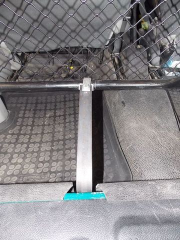

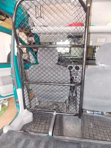

Dziękuję wszystkim, którzy zainteresowali się moim problemem. Sprawę już załatwiłem do końca.
Jako, że kupiliśmy już drugie auto (Audi A4 kombi 2.0 2004 zadbany 177tys, przerobiłem już na gaz) to mogłem już spokojnie przerobić kangura dodając mu kratę.
Dołączyłem zdjęcia, mam nadzieję, że dobrze to widać.
Zamontowałem kratę tylko za kierowcą i zamocowałem bardzo mocny gruby płaskownik, który ją unieruchamia. Nawet bez niego krata nie chciała iść za bardzo do przodu bo z lewej strony blokowała się ładnie o obudowę, ale w tej chwili trzyma się to bardzo solidnie i ani drgnie. Mocowań na górze nie pokazuję bo za bardzo obrympoliłem plastik. Nie przemyślałem i wyszło jak wyszło. Ważne, że działa i otwory pasowały.
W kilka minut mogę przerobić go z powrotem na osobówkę. Mogę też zamontować tylne siedzenie za pasażerem a nawet wszystkie bez zdejmowania kraty. Teraz dopiero czuję sie bezpiecznie przewożąc sprzęt muzyczny. :P
