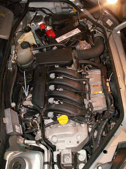

Witam, w tej plastikowej obudowie jest rura od wlotu powietrza czy ona ma sie laczyc z wlotem co jest na masce czy tak ma byc jak na zdjeciu ?

Silnik masz taki jak ja. Czyli na wężu dolotu jest plastikowa obrączka, którą wkłada się w otwór z przodu akumulatora. Tych plastików na masce nie mam. Na chłodnicach z resztą też...

czyli dobrze rozumiem, mam od tego otworu puscic weza az do otworu na masce tak

Z filtra u mnie leci do dziury koło baterii. Ja mam takie coś: http://renaultsklep.bazarek.pl/opis/340 ... om=bazarek
