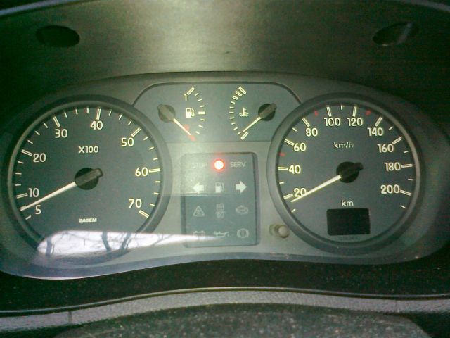

Jest nim to,że po wyłączeniu zapłonu wszystkie wskazówki deski podnoszą się do góry.Przez 2 s są na swoich spoczynkowych miejscach a potem idą w górę i tak zostają ,jak na focie załączonej.Najmniej oszukuje wskaźnik paliwa.Po teście z nawigacją,
odkryłem przekłamanie prędkościomierza na plus jakieś 10-12 km/h. Mniej wiecej tyle ile się podnosi po wyłączeniu zapłonu.
nadmieniam ,że była wymieniana przednia szyba i deska była demontowana,może tu jest przyczyna,brak jakiegoś połączenia?

A jak jest po odłączeniu aku?
A po ponownym wpięciu?

otóż właśnie , po odłączeniu klem - wskazówki dalej są w tej pozycji co na foto - nie opadły
akumulator był odłączony z pół godziny ,zresetowała się godzina i radio zawołało o kod
po podłączeniu wskazówki ani drgnęły zostały w górze , zapomniałem,że po przekręceniu kluczyka na zapłon - wskazówki nie wracają do spoczynku tylko są w górze i w momencie jazdy zaczynają "kłamać" z tej pozycji co na zdjęciu

Spróbuj odkręcić jeszcze raz górę deski żeby dojść do kostek licznika, wypnij i zapnij je jeszcze raz. Może któraś nie dopięta. Sprawdzić nie zaszkodzi :)

Skoro "po odłączeniu klem - wskazówki dalej są w tej pozycji co na foto - nie opadły" to kiedy opadają?

opadają w momencie wyłączenia zapłonu na jakieś 2s - tylko wtedy,podkreślam przy wyłączeniu ,bo po przekręceniu na zapłon wskazówki pozostają w górze - dopiero po wyłączeniu opadają tak jak wczesniej opisałem.

Nie mogę pojąć po co było demontować deskę przy wymianie szyby?.Też wymieniałem przednią szybę i jedyne co mi zdemontowali to wycieraczki

spróbuję zdemontować deskę - dam znać jak coś się zmieni lub nie zmieni
szyba była wymieniana jeszcze w Niemczech,może tam inaczej nie potrafią.......

A może licznik był rozbierany i ktoś żle zamontował wskazówki. Co do nawigacji to zregóły liczniki o tyle przekłamują względem nawigacji.

rozebrałem zegary i po prostu przestawiłem wskazówki o tę wartość co zawyżały.Sprawdziłem z navi - wskazuje w miarę prawidłowo.Wskazówki po wyłączeniu stacyjki opadają teraz na sekundę poniżej zera, a potem wracają na zero ,
chyba jest ok
pozdrawiam
tylko skąd ten błąd się wziął ,dalej nie wiem
