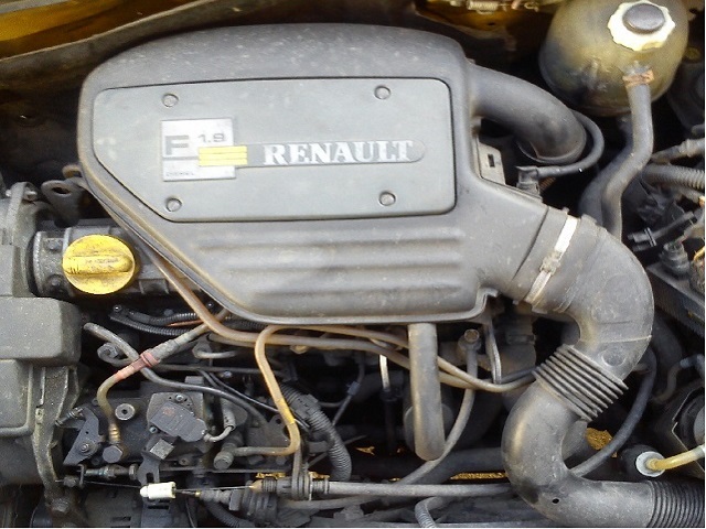

witam
jestem nowy na forum ale już mam pytanie, jak w tym silniku znaleźć egr? Jeżeli ktoś wie proszę o szybką odpowiedź albo najlepiej zaznaczenie na zdięciu.

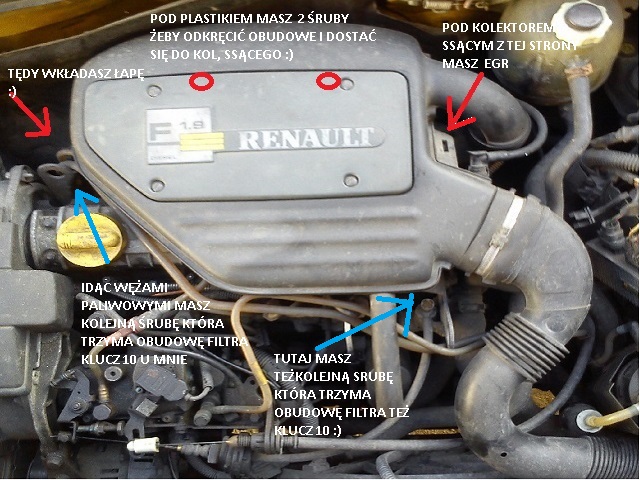

Postprzez yamakashi1 piątek, 21 marca 2014, 18:45
Jak widzę masz 1,9 wolnossący :) Więc napisałem coś w paincie :D na ile mogłem, mnie najlepiej i najwygodniej ściągnąć od góry bo od dołu trzyma Cie rozrusznik , egr jest umocowany na 2 śrubach do wydechu a jak ściągniesz obudowę filtra to zobaczysz przykręcony do kolektora ssącego zaworek który połaczony jest z egr węzykiem. W zależności co chcesz z nim zrobić albo odłaczyć wężyk i wtedy jest nonstop zamknięty albo zaślepić i wtedy sprawa załatwiona. Jeśli załatwiony elektronicznie i świeci się Ci usterka elektroniczna no to wymiana :)
W razie czego to dorysuje albo ściągne u siebie i Ci zrobie zdjęcie co gdzie i jak :)

Postprzez radziu11 piątek, 21 marca 2014, 19:52
yamakashi1 napisał(a):Jak widzę masz 1,9 wolnossący :) Więc napisałem coś w paincie :D na ile mogłem, mnie najlepiej i najwygodniej ściągnąć od góry bo od dołu trzyma Cie rozrusznik , egr jest umocowany na 2 śrubach do wydechu a jak ściągniesz obudowę filtra to zobaczysz przykręcony do kolektora ssącego zaworek który połaczony jest z egr węzykiem. W zależności co chcesz z nim zrobić albo odłaczyć wężyk i wtedy jest nonstop zamknięty albo zaślepić i wtedy sprawa załatwiona. Jeśli załatwiony elektronicznie i świeci się Ci usterka elektroniczna no to wymiana :)
Dzięki wielkie :D jutro zabieram się do roboty i dam znać co z tego wyniknie :D
