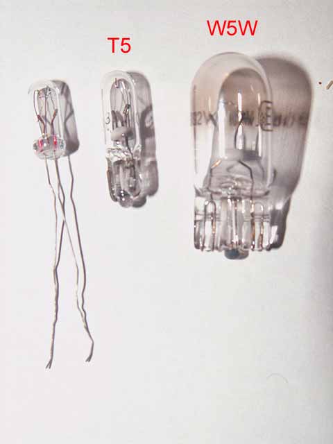

Mascot napisał(a):Żarówki wchodzą W5W, takie jak w pozycyjne.
Ojjj... chyba nie. Parę lat tego nie rozbierałem, ale z tego co pamiętam to jednak T5 czyli chyba takie jak w kontrolkach deski. (Pisze chyba, bo w nowszych są już LEDy smd)
Re: Podświetlenie panelu nawiewu
Postprzez Mascot niedziela, 2 listopada 2014, 14:21
Masz rację ! Mój błąd :oops:
Kształt T5 podobnych do W5W, zmylił mnie.
