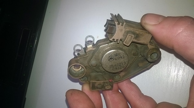

Prawdopodobna przyczyna usterki (tak twierdzi kumpel również właściciel Kangurka, miał to samo). Tylko teraz pytanko ile przewodów powinno iść do czujnika ładowania? U mnie mimo że są dwa piny idzie tylko jeden przewód. Kontrolka ładowania świeci się przy wyłączonym silniku, po odpaleniu gaśnie nawet gdy odłączy się przewód od alternatora. Mam nadzieję że wymiana szczotek pomoże, zobaczymy w poniedziałek.
prawdopodobnie zużyte szczotki

Postprzez belcik81 sobota, 21 stycznia 2017, 13:00
Problem rozwiązany tak mi się wydaje.
Otóż za namową znajomego wymieniłem szczotki w regulatorze napięcia, pomogło na 70 km i problem powrócił (koszt 3zł + zabawa z lutownicą).
Zbawieniem okazała się wymiana paska problem zniknął oby na zawsze.
