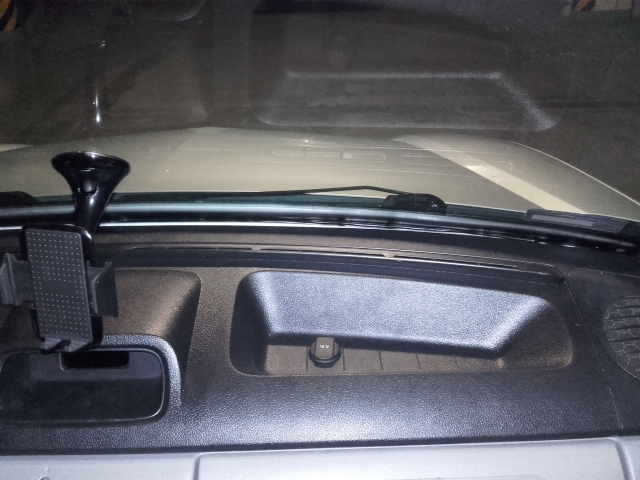

Jest szybszy sposób na demontaż poduszki (stosuje się go za granicą bardzo często) - po zdemontowaniu czarnej półki podszybia odsłania się druga, szara. Należy wyciąć w niej okienko pomiędzy przetłoczeniami takie by weszła dłoń (10 cm x xyz - zależy od dłoni) i wtedy masz dostęp do mocowań poduszki bez demontażu deski a i na przyszłość może się przydać. Mój mechanik wykonywał to wraz ze mną właśnie w taki sposób (lubię mu pomagać, człowiek się dużo uczy ;) ).
Korzystając z nowego otworu, który nie osłabia konstrukcji i w żaden sposób na nią nie wpływa zamontowałem tam sobie dodatkowe gniazdo zapalniczki (gniazdo wystaje dość dużo w dół) - Trafic ma w podobnym miejscu i jest ono bardzo wygodne i życia już sobie bez niego nie wyobrażam:
