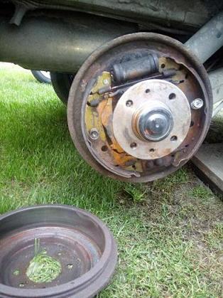

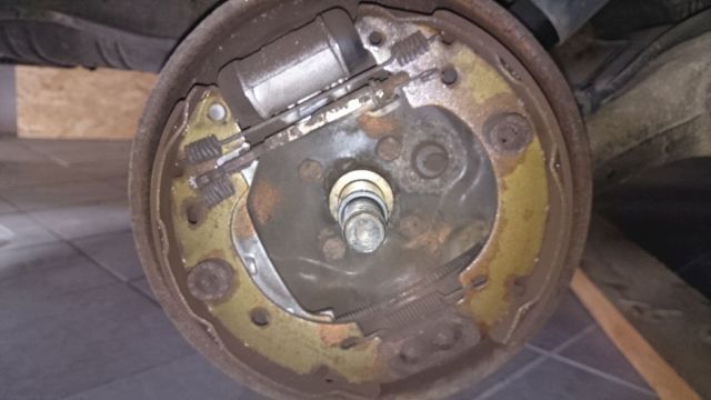

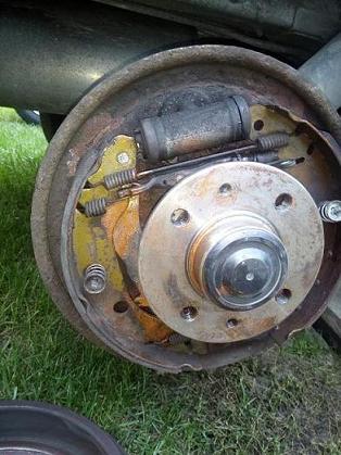

Może to ci coś pomoże zdjęcie robilem jak zmieniałem szczęki

Re: Hamulce tyl bebny ?????????!!!!
Postprzez redondo00 wtorek, 12 września 2017, 18:36
wiem brudny cylinderek :):)
redondo00
Posty: 114
Postprzez redondo00 wtorek, 12 września 2017, 18:44
wielkie dzieki mothernorth :):):)
u Ciebie to ciegno od hamulca recznego jest tak prosto , a umnie w oslonie bebna jest taka wyplywka i niestety uwazam ze zle zlozylem teraz hamulce z tylu . Szczeki powinny byc zamienione oczywiscie te z wajcha od ham. recznego .
Przypominam mam wersje 750 kg ladownosci . u Ciebie niby jest podobne ale inaczej przyjzalem sie Twoim zdjecia i tak jak pisalem u Ciebie nie ma ma takiej wyplywki na oslonie u mnie ona jest i raczej nie pozwala zamontowac hamulcow w ten sposob . niby wszystko dziala ale wczoraj rozbieralem prawa tylna strone bo reczny nie chcial odbic , ale szukalem zdjec i opisu jakiegos , ale najlepsze forum .
Reasumujac Hamulce w 750 kg wajcha (wspornikiem) od hamulca recznego od zewnatrz :) Pozdrawiam zamykam temat .....chyba ze macie cos innego do powiedzenia to piszczcie :)
