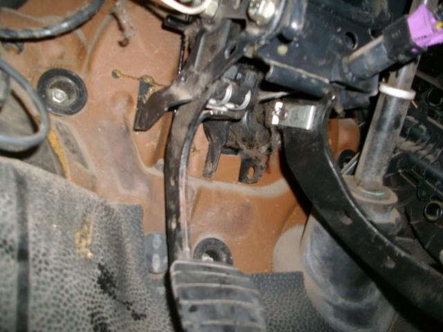

Witam Panowie po raz kolejny ...Ledwo uporałem się z cieknącą obudową termostatu a już czas na kolejną usterkę... :oops: Sprzęgło działało zawsze bez najmniejszego problemu , przyjechałem rano do domu , teraz okazało się ,że sprzęgło leży na podłodze :?: :?: :?: ,lużno lata dół - góra ...zaczynam się już troszkę denerwować ...kolejna usterka ...pod samochodem sucho , płyn hamulcowy jest ...coś spadło ? Kangurek z 2001 roku , silnik 1.4 , Panowie proszę o sugestie i porady bo zaczynam mieć chęć na dużego kielicha ,jednak on mi pewnie nie pomoże... :D

Linka powinna być zaczepiona na łapie przy skrzyni i na pedale na samonapinaczu.
Wygooglaj zdjęcia/schemat samonapinacza bo tam bym stawiał że spadło/pękł.

Iglo dzięki za podpowiedż , jak zrobie dam znać Pozdrawiam
