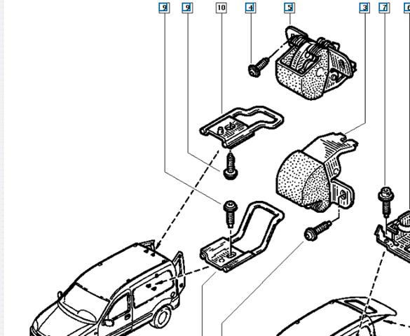

między jednymi drzwiami bagażnika a drugimi jest zamek, aktualnie przedstawiony na zdjęciu element z racji korozji wygląda jak wygląda i jest zdeformowany, na tyle, że trzeba trzaskać drzwiami, aby je zamknąć. Ostatnio same się otworzyły. Czy można to w łatwy sposób wymienić i jak to tytułować poszukując części na allegro, olx. Ma ten element jakiś wpływ na centralny zamek. Pozdrawiam

numer części 8200151046. Zaczep zamka drzwi tylnych. Żeński.
https://buscentr.com.ua/viewphoto/L3Bob ... lfMi5qcGc=
Z drugiej strony jest męski? ;)
http://bc-auto.ru/viewphoto/L3Bob3RvLzk ... lfMi5qcGc=

Ten element który przedstawiłeś, ma raczej funkcję "równania" drzwi i niczego innego. Za prawidłowe otwieranie / zamykanie drzwi, służą rygle na górze i dole, zwalniane linkami idącymi w drzwiach.
Jeśli masz problem z zamykaniem drzwi, odkręć ( chyba TORX 30 ), górne i dolne rygle i wyczyść je, Zbiera się tam kurz i utrudnia ruch zamka.
Ważna rzecz, zamontuj je tak, jak w fabryce. Jeśli rygle się przestawią, drzwi potrafią trzaskać i latać na nierównościach.
Możesz jeszcze zdemontować i przesmarować klamkę od wewnątrz, jej mechanizm. Jest bardzo prosty, ale łatwo zbiera kurz i wszelaki syf.
Jeśli zdecydujesz się na wymianę zamków ( góra / dół ), to uważaj, bo nie w każdym były takie same. Różniły się obudową, i bodajże do 2003 roku, miały inną obudowę, która nie pasuje do polifta.
