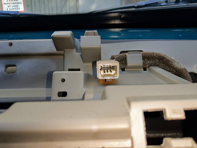

Witam, planuje w przyszłości wymienić licznik na taki z komputerem, w związku z tym chce zamontować górny wyświetlacz, żeby mieć wgląd na godzinę i temperaturę zewnętrzną (przy okazji pytanie czy dużo zabawy żeby dołożyć czujnik temperatury zewnętrznej?). Pod deską znalazłem taką wtyczkę, jaki wyświetlacz da się do niego podłączyć? Domyślam się że jestem skazany na radia z wbudowanymi wyświetlaczami, ale zależy mi właśnie na godzinie i temperaturze, ktoś coś doradzi?

Renault to firma śmietnik, więc upychali do aut co było :mrgreen:
Jeśli chcesz wrzucić górny ekran, to musisz też wyciąć miejsce pod niego, pod daszkiem, lub kupić nową górę deski ( gdzieś na złomowisku, coś znajdziesz ).
W Kangoo, godzina wyświetlała się albo na zegarach, pod przebiegiem, albo właśnie na tym wyświetlaczu - tak jest u mnie.
Najlepiej kupić zestaw - radio , wyświetlacz, pilot do radia i spiąć to w samochodzie. Radio bez wyświetlacza, bo były też "z". Będziesz miał na wyświetlaczu godzinę i informację z radia.
Co do termometru, ciężki temat. Kangoo z termometrem nigdy nie widziałem, montowali go chyba tylko przez rok, albo dwa ... Renault.
Jest legenda, że pod deską, idzie okablowanie do drzwi pasażera. W lusterko, od spodu, wpinasz termistor, i ciągniesz kable do kostek w drzwiach.
To tyle w teorii, w praktyce niektóry zdaje się, uruchamiali to ;)

Góry deski raczej nie będę musiał zmieniał bo ten schowek pod daszkiem jest u mnie odpinany, w sumie to wypiął się nawet przy demontażu deski :D
Teraz w kwestii radia, sterowanie z kierownicy mam, a radio obecnie wrzuciłem niefabryczne i takie raczej już zostanie. Co prawda wolałbym fabryczne, ale bardzo brakuje mi w nim możliwości podpięcia USB oraz bluetooth. W przyszłości myślę dokupić adapter do obsługi fabrycznego sterowania z kierownicy. Tak więc górny ekran potrzebny mi będzie raczej tylko do godziny i temperatury. Ewentualnie czy mógłbyś mi doradzić jaki wyświetlacz wybrać bo tego nie ogarniam :D kupię taki z odciętymi wtyczkami, plus, masę i sygnał że świateł pociągnę z istniejącej wtyczki, a wiązkę do termometru jakoś ogarnę, podejrzewam że kupienie fabrycznego czujnika i poprowadzenie wiązki do wyświetlacza załatwi sprawę, chyba że działa to inaczej. W każdym razie poznaje dopiero Kangoo więc czekam na dalsze wskazówki :D
Ps. Gdybym jednak zdecydował się na fabryczne radio, to dokąd idzie wiązka z wyświetlacza? Do radia czy gdzieś indziej? Jeśli no wyciągnę ja z auta że szrotu to trzeba ją ciąć czy wszystko jest na wtyczkach?

Ścieżka zasilania czujnika temperatury zewnętrznej w lusterku. Spisane ze schematu elektrycznego. Nie sprawdzałem czy tak jest rzeczywiście. W Twoim Kangoo może być inaczej :!: :idea:
W lusterku prawym wstecznym od pasażera jest kostka (złącze) do podłączenia lusterka elektrycznie do podgrzewania i ustawiania osi góra-dół, prawo-lewo lusterka.
Pin 4 i 5 to od czujnika temperatury zewnętrznej. W nie podłączasz dedykowany czujnik temperatury 2 żyłowy.
4 to 0V. Stąd jest beżowa żyła dalej.
5 to +. Stąd jest brązowa żyła dalej.
To idzie do złącza w drzwiach. Koło zawiasów.
0V to pin B5. Dalej jest biała żyła.
+ to pin C6. Dalej jest łososiowa żyła.
To idzie do złącza koło wyświetlacza radia. Po prawej stronie. W kierunku lusterka.
0V to pin 9. Stąd jest beżowa żyła.
+ to pin 10. Stąd jest zielona żyła.
I w końcu dochodzi do samego wyświetlacza radia, zegarka i temperatury.
0V to pin 18.
+ to pin 19.
Powodzenia. :roll:
