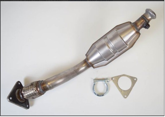

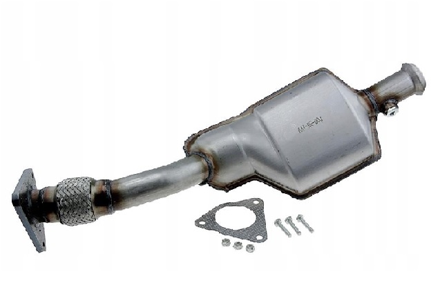

Witam. Jestem posiadaczem Renault Kangoo 2007 rok, silnik benzyna 1.6 16v 95KM 4x4. Niestety muszę wymienić w nim katalizator ponieważ wkład się wykruszył i dźwięk wydechu mocno irytuje. Mam problem z doborem nowego kata. Kształt puszki, którą mam na samochodzie różni się od tego co pokazano mi w sklepie na monitorze. Zdjęcie nr 2 przedstawia kształt katalizatora jaki mam w samochodzie (znalazłem taki w internecie ale cena ponad 1200zł trochę przeraża). Na zdjęciu nr 1 jest to co wg sprzedawcy powinno pasować do mojego kangura (cena 550zł). Jeśli dobrze rozeznałem się w temacie to większy katalizator spełnia normę euro4 a ten proponowany w sklepie euro3. Czy mam rację? Czy ten nowy katalizator będzie pasował do mojego auta (pomijając normy spalin)? Proszę o poradę
katalizator oferowany przez sprzedawcę
katalizator w samochodzie

Podrzuć nr VIN samochodu, zobaczymy co mówią numery katalogowe.

numer vin VF1KCASA834763129

Postprzez Mascot środa, 26 lipca 2023, 19:38
Pod typa auta: KC1N
Dla 4x4 wyrzuca tylko jeden numer:
8200257378
Dla zwykłego, z napędem na przód:
8200480488 lub 8200480487

Wychodzi na to że mam założony katalizator od wersji przednionapędowej (8200480487). Być może ktoś kiedyś coś kombinował ponieważ jedna ze śrub między kolektorem wydechowym, a flanszą jest urwana więc na pewno był odkręcany. Dziekuje za pomoc, chyba skończy się na jakimś uniwersalnym kacie który gabarytowo zmieści się pod kangurem...

Przerabiałem ten temat i niestety ten tańszy który pokazujesz nie będzie pasować. Ma inny kąt i kryza do kolektora też nie pasuje.
