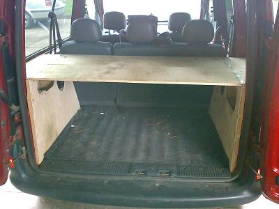

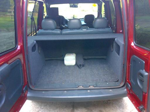

mając ostatnio trochę wolnego postanowiłem zrealizować jedno marzenie, mianowicie marzyła mi się półka tylna ,ale że oryginał kosztuje masę kasy postanowiłem wykonać samemu coś takiego.
materiał do wykonania to sklejka 6 i 12 mm
kątownik aluminiowy do poskręcania tego wszystkiego do kupy, to akurat miałem pod ręką, jedynie co musiałem kupić to butapren i materiał do oklejenia,
materiał- 15 zł/mk
puszka kleju 15 zł/1l

na gotowo
surowa sklejka

Bardzo ładnie zrobione. Mam tylko wątpliwości co do wagi tej sklejki. No i te głośniki tam nie powinny być.
Re: inna zabudowa do skoczka
Postprzez ronon sobota, 25 września 2010, 23:27
głośniki specjalnie tam dałem ,nawet po wyjęciu półki dalej mam głośniki z tyłu, a i dźwięk jest bardzo fajny
co do wagi to max 10 kg, to nie wiele.

Postprzez Lucass niedziela, 26 września 2010, 11:02
Oglądnąłem wszystkie zdjęcia i jestem pod wrażeniem :o
Normalnie profeska. Dopasowanie tych wszystkich kształtów i wycięć... :shock:
Co do grubości sklejki, to myślę, że jest akuratna. 6 mm na konstrukcję boków to w sam raz, żeby nie było za wiotkie z jednej, a za ciężkie z drugiej strony. 12 mm na półkę to też chyba akuratnie, żeby cokolwiek można było na nich położyć bez obawy że wpadną do środka. A sklejka i tak jest lżejsza i to sporo od MDF-u :)
Głośnikom o tej średnicy nie powinno robić wielkiej różnicy gdzie będą. :mrgreen:

trochę mi to zajęło bo nie miałem nawet wyrzynarki więc wszystko brzeszczotem do drewna wycinałem ,
ale że jestem na zwolnieniu po operacji to czasu mam dużo ,a ile można w domu siedzieć , zajęło mi to jakoś 4 popołudnia

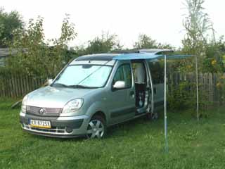

wcześniej zrobiłem sobie baldachim na bok kangurka wykorzystałem stary tropik z namiotu i słupki, tylko mocowanie szmaty do auta muszę zmienić ,
niestety zdjęcia nie mam ale to coś takiego jak na zdjęciu i spisuje się doskonale :D
