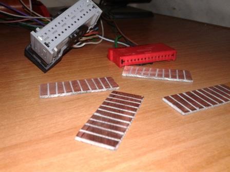

Licznik w aucie. Jaeger z megane, a ramka z szybą z clio 2. Komputer podpięty. Ale... Zastanawiam się jak wszyscy podpinają takie liczniki do renówek, gdzie instalacja jest na cztery wtyczki. W necie jest pełno schematów itd, ale: Kontrolka ręcznego i ABS nie mogą działać normalnie. Przysłowiowy Kowalski nie poradzi sobie przy użyciu zdjęć i rozpisek dostępnych na polskich stronach. Kontrolki, owszem, są sterowane masami, ale ta masa jest tak jakby odwrotna. Czyli do wygaszenia kontrolek masa musi się włączać. W starych licznikach masa się pokazuje (gdy np zaciągamy ręczny). Znalazłem na jakimś forum, że ktoś wykombinował układ na tranzystorach, opornikach i coś tam jeszcze... Czy działało? - nie było napisane... Ja zrobiłem na małych przekaźnikach, bo taka opcja była chyba najlepsza i najprostsza. W czasie normalnej pracy samochodu, przekaźniki są w stanie spoczynku. Działają tylko podczas świecenia kontrolek. Prędkość mierzyłem do GPS - pokazuje idealnie. Obroty wydają się też być ok, temperatura także. Wskaźnik paliwa tylko troszkę się podnosi, ale akurat teraz mam ok. 8 l. w baku, rezerwa jeszcze nie świeci - jeszcze do testowania (świeciła gdy miałem prawie pusty bak). Niestety nie mogę nic napisać w kwestii poduszek, których nie mam. Kontrolkę mam nie podpiętą w ogóle - nie świeci. Wnioskuję tylko, że powinna działać normalnie przy dostępnych schematach.
Przycisk komputera zrobiłem w lewym pilocie.
Dane do komputera pokładowe w ECU Siemens Sirius 32 - pin 11
Ramka od clio do licznika megane nie pasuje plug&play. Trzeba jeszcze dopiłowywać otwór przycisku reset. Ale do przeskoczenia.
Tu jest schemat kontrolek ręcznego i ABS. Schemat taki sam do tego jak i do tego. Jeśli ktoś ogarnia przekaźnik to wie o co chodzi.
Na przejściówce widać owe przekaźniki po prawej.
Tak wyszło.
