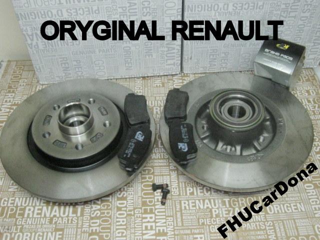

Wygląda na to, że się pomyliłem i cała akcja dotyczy tylko tylnej osi:
Zestaw z nowymi łożyskami wygląda tak:

Trochę chyba zamotałem. Wygląda na to, że tarcze "luzem" dotyczą tylko przedniej osi.
Na tył kupuje się komplet z łożyskiem, choć wydaje mi się, że samo łożysko na pewno musi być też dostępne, w razie gdyby tarcza była w bdb stanie a łożysko zaczęło huczeć ...
