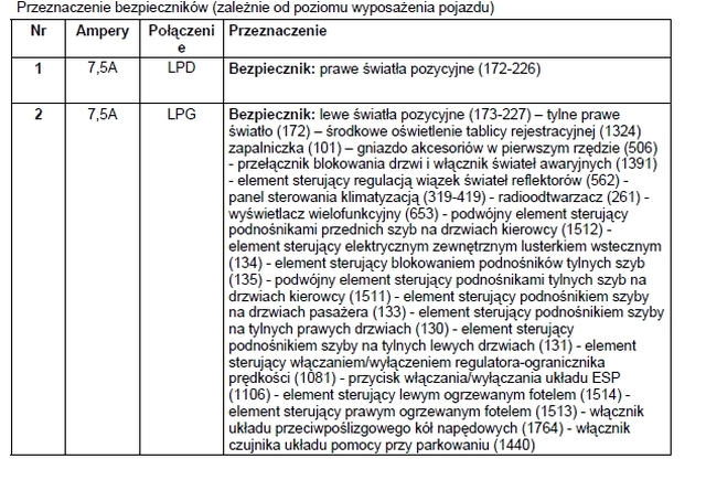

popello napisał(a):Witam,
Czy posiada ktoś schemat/listę który bezpiecznik za co odpowiada?
A tych bezpieczników jest tam 9 sztuk ? Może ma ktoś zdjęcie

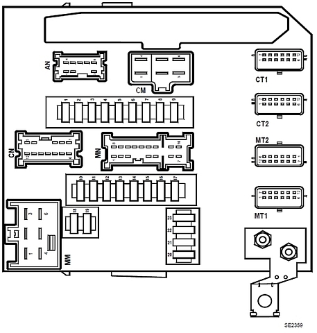

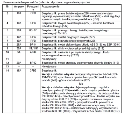

Postprzez emilien czwartek, 6 kwietnia 2017, 18:03
bezpieczniki 1a.jpg (83.29 KiB) Przeglądane 12301 razy
bezpieczniki 2a.jpg (187.25 KiB) Przeglądane 12301 razy
bezpieczniki 3a.jpg (166.07 KiB) Przeglądane 12301 razy

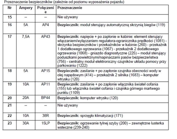

Postprzez emilien czwartek, 6 kwietnia 2017, 18:04
CD..
bezpieczniki 4a.jpg (158.01 KiB) Przeglądane 12300 razy
Całość bezpieczniki i przekaźniki Kangoo II https://www.docdroid.net/T6am4VZ/platfusi.pdf.html

Postprzez Lisekchytrusek wtorek, 7 grudnia 2021, 11:18
Witam, wczoraj kupiłem kangoorka 2004 1.5 dCi i mam ten sam problem brak podświetlenia zegarów pokręteł i świateł pozycyjnych. Czy w tym roczniku mam także szukać bezpieczników w tym samym miejscu? Pozdrawiam

Postprzez Adam1070 środa, 13 września 2023, 19:41
emilien napisał(a):CD..
emilien bardzo Tobie dziękuję za tego linka. Takiej informacji szukałem od jakiegoś czasu. DZIĘKI.
