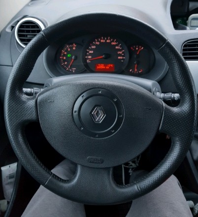

Postprzez roman123456 niedziela, 8 kwietnia 2018, 21:38
Witam panowie,mam kangoo z 10 roku a kierownica wytarta ja w Passacie z przebiegiem 300tys.km a ja mam przejechane na dzień dzisiejszy 88tys.Czy Renault zamawia kierownice z tak słabego materiału?Zastanawiam sie nad kupnem innej używanej w stanie BDB ale nie chciałbym po wypadku a tego się nie dowiem,może obszyje skorą.Czy duzo jest roboty z wyciągnięciem koła kierownicy i poduszki w niej?

Też niestety tak miałem i bardzo mnie to drażniło dlatego zakupiłem kierownicę "skórzaną" wraz z poduchą ( nie pamiętam ale chyba od Laguny to było).
Dziś mam ponad 200 tyś i jest cacy lecz widzę, że z czasem kolory inaczej się starzeją i pojawia się różnica w stosunku do koloru deski rozdzielczej.
Sam demontaż jest prosty. Od tyłu kierownicy jest niewielki otwór przez który to należy wsunąć np. wkrętak i uciskając w odpowiednim miejscu poducha
powinna wyskoczyć. Odłączyć wtyczki połączeniowe a potem z górki klucz, śruba i zdejmujemy kierownicę.
BARDZO WAŻNE! w pierwszej kolejności odłączmy zasilanie przez zdjęcie klemy z aku.
Powodzenia

Ja dorwałem z Meganki i jest kozacka.

Juz szukam z Laguny lub Meganki,moze cos bedzie ciekawego na Olxie.
