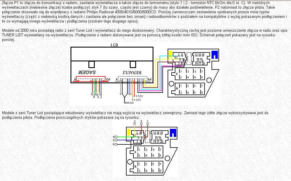

Ktoś z Was powiedział ze pilot się podłącza do wyświetlacza. a co jeśli zauważyłem wtyczkę od pilota [o ile to byłą ta] w gnieździe radia? będę musiał wszystko porozkręcać i podłączyć do wyświetlacza? tam już jest gotowe złącze na to? czy ktoś ma jakieś schematy jak to zrobić?

Może to Ci pomoże.
Z tego co piszesz można wnosić, że miałeś radio bez wyświetlacza i kostka miniISO faktycznie może prowadzić do pilota.
U mnie było zupełnie inaczej więc nie będę ci zaciemniał.
Rysunek pochodzi ze strony http://elektron.pol.lublin.pl/users/djl ... endisp.htm
Lektura całości powinna pomóc :)

ok myślę teraz ze już rozumiem :) w razie czego dam znać ;)
