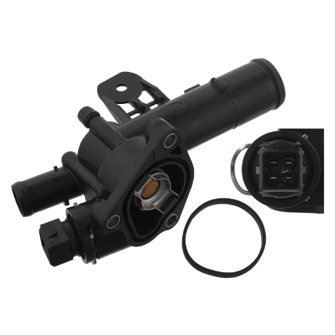

Dla zainteresowanych termostat jaki trzeba kupić dla Kangoo rocznik po lutym 2008:
Termostat: 110605536R
Czujnik: 7700105087
Ja kupiłem wszystko w jednym marki FEBI:

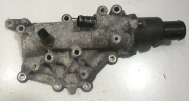

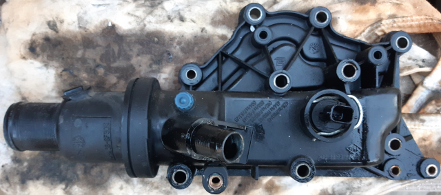

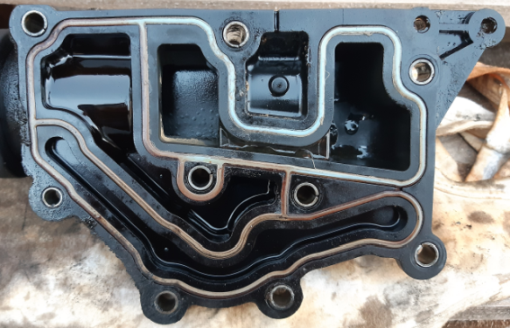

Witam ponownie. Trochę zgłębiłem temat i chciałbym się z wami podzielić moimi spostrzeżeniami i zamiarami co do montażu termostatu, a raczej obudowy termostatu z termostatem i czujnikiem temperatury.
W nowszych modelach Renault montowane są termostaty zintegrowane z obudową plastikową (takie jak na zdjęciu w poście powyżej) bez możliwości wymiany samego termostatu. Obudowa ta jest montowana na blok silnika i zakrywa kanały wodny i olejowy. Ze względu na materiał z jakiego jest wykonana ta obudowa i panującymi tam wysokimi temperaturami z biegiem czasu zaczyna się ona odkształcać, kruszeć lub uszczelka przestaje spełniać swoją funkcję. W wyniku tego olej silnikowy potrafi przedostać się do układu chłodzenia i go zanieczyścić. W zbiorniczku wyrównawczym zaobserwujemy płyn wymieszany z olejem. Większość z nas pomyśli, że to uszczelka pod głowicą strzeliła. Niepotrzebne rozkręcanie silnika i wydawanie pieniędzy, które na piwko można przeznaczyć. Po zdiagnozowaniu, że to wina zintegrowanego termostatu czeka nas jego wymiana no i czyszczenie układu chłodzenia sinika. Na pewno nie jest to prosta i przyjemna sprawa.
W moim Kangoo 2 najprawdopodobniej uległ uszkodzeniu termostat i zmuszony jestem go wymienić. Postanowiłem jednak trochę inaczej to zrobić.

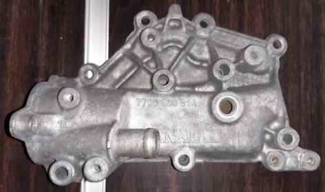

Kupiłem używaną aluminiową obudowę termostatu od Megane 2 o symbolu 7700 600 514 koszt 30zł.
Według wszelkich znaków na niebie i ziemi powinna pasować jak ulał. Do tego zamówiłem uszczelkę, termostat i czujnik temperatury płynu (konieczna przeróbka złączki elektrycznej).

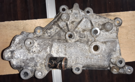

Uszczelka 21zł. Termostat (89st.C) 45zł. Czujnik temperatury 35zł. Razem całość 131zł. Stosując aluminiową obudowę mam możliwość łatwej wymiany samego termostatu i mam nadzieję, że ustrzegłem się przed zanieczyszczeniem olejem układu chłodzenia. Po niżej obudowa przed i po piaskowaniu własnym sumptem.

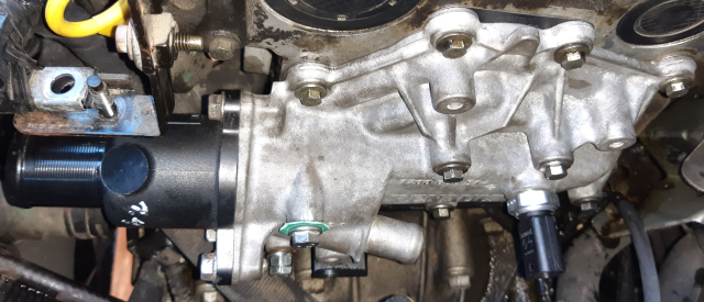

Witam ponownie. Płyn spuszcza się po przez odpięcie dolnej rury z lewej strony chłodnicy. Operację wymiany - podmiany termostatu i jego obudowy oraz nowego (innego niż w oryginale) czujnika temperatury wody została przeprowadzona pomyślnie.
Spuściłem płyn chłodniczy, odpiąłem i zdemontowałem zbiorniczek wyrównawczy, zdemontowałem puchę (pewnie osuszacz) kanału powietrznego przed filtrem powietrza. Zrobiło się nie za wiele miejsca, ale wystarczająco do zdemontowania starego termostatu.
Jak widać uszczelka była już zmarnowana. Delikatny wyciek oleju po bloku silnika. Wszystko oczyściłem i zamontowałem aluminiową obudowę kanałów wodnych i olejowych, w której wcześniej splanowałem powierzchnie styku do bloku silnika i do obudowy termostatu. Przykręcałem ją z zamontowanym termostatem i nowym czujnikiem temperatury (nowa zarobiona wtyczka do tego czujnika) i oczywiście z nową uszczelką. Wszystko ładnie pasowało.
Podpiąłem węże, zamontowałem zbiorniczek wyrównawczy i nalałem nowego płynu. Odpowietrzyłem układ śrubą z uszczelką z klinkierytu. Dolałem płynu. Uruchomiłem silnik i czekałem aż się zagrzeje.
Dużo szybciej silnik osiągnął swoją temperaturę. Odczekałem aż termostat się otworzy. Wszystko działa. Temperatura z nawiewów pod szybą doszła do 67stC na postoju. Nareszcie ciepło w aucie. Poprzednio temperatura z nawiewów dochodziła do max 45stC i to po 30-45min na postoju.
Po obiedzie krótka przejażdżka i temp. z nawiewów 69stC. Jestem bardzo zadowolony.
I jeszcze jedno. Wydobyłem termostat ze starej obudowy i okazał się uszkodzony. Uszczelka wewnętrzna była cała pofałdowana. Dlatego przepuszczał i nie chciał się dogrzać silnik. Ten termostat był na 83stC. Nowy dałem na 89stC. Ciekawe czy latem będzie się silnik przegrzewał. Odczyt temperatury płynu działa i maks wskazuje w tym samym miejscu co na poprzednim czujniku. W zasadzie to takie same czujniki tylko w innej obudowie.
