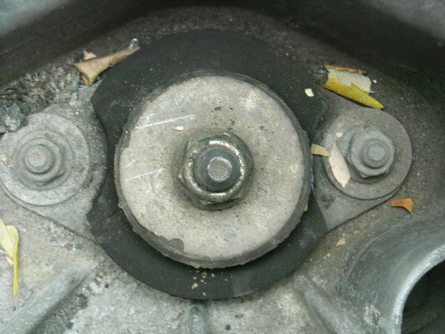

Postprzez Lucass czwartek, 28 października 2010, 19:46
Sprawdź poduszkę skrzyni biegów. To ta po lewej stronie (po stronie kierownicy).
Lewarek czasem nie skacze za bardzo?
Zwłaszcza przy dodawaniu/odejmowaniu gazu.

Postprzez Lucass czwartek, 28 października 2010, 20:12
Chodzi o poduszkę która mocuje skrzynię do nadwozia.
Pod akumulatorem mniej więcej.
Zajrzeć nie zaszkodzi.

Postprzez Masaccio czwartek, 28 października 2010, 21:44
Miałem dokładnie takie same objawy na ostatnim zlocie :lol: Diagnoza Lucassa jak najbardziej słuszna. U mnie były wyrwane śruby, ale to z winy partactwa mechanika (pożegnał się z pracą, okazało się, że jeszcze kilka innych spraw spartolił w tym samym czasie).

Co do tej poduchy pod akumulatorem to wyglada chyba ok. Fota:

Postprzez Maras niedziela, 31 października 2010, 23:39
U mnie to samo - buczenie wyraźnie słyszalne na nierównościach, kiedy silnik + skrzynia są dociążane, a oprócz tego drgania przenoszone na karoserię i kierownicę na zimnym silniku. Będę wymieniał raczej obydwie poduszki i wspornik na dole. Po naprawie dam znać. Na moje ucho i oko i 6-ty zmysł, to jest przyczyną w 100%.
